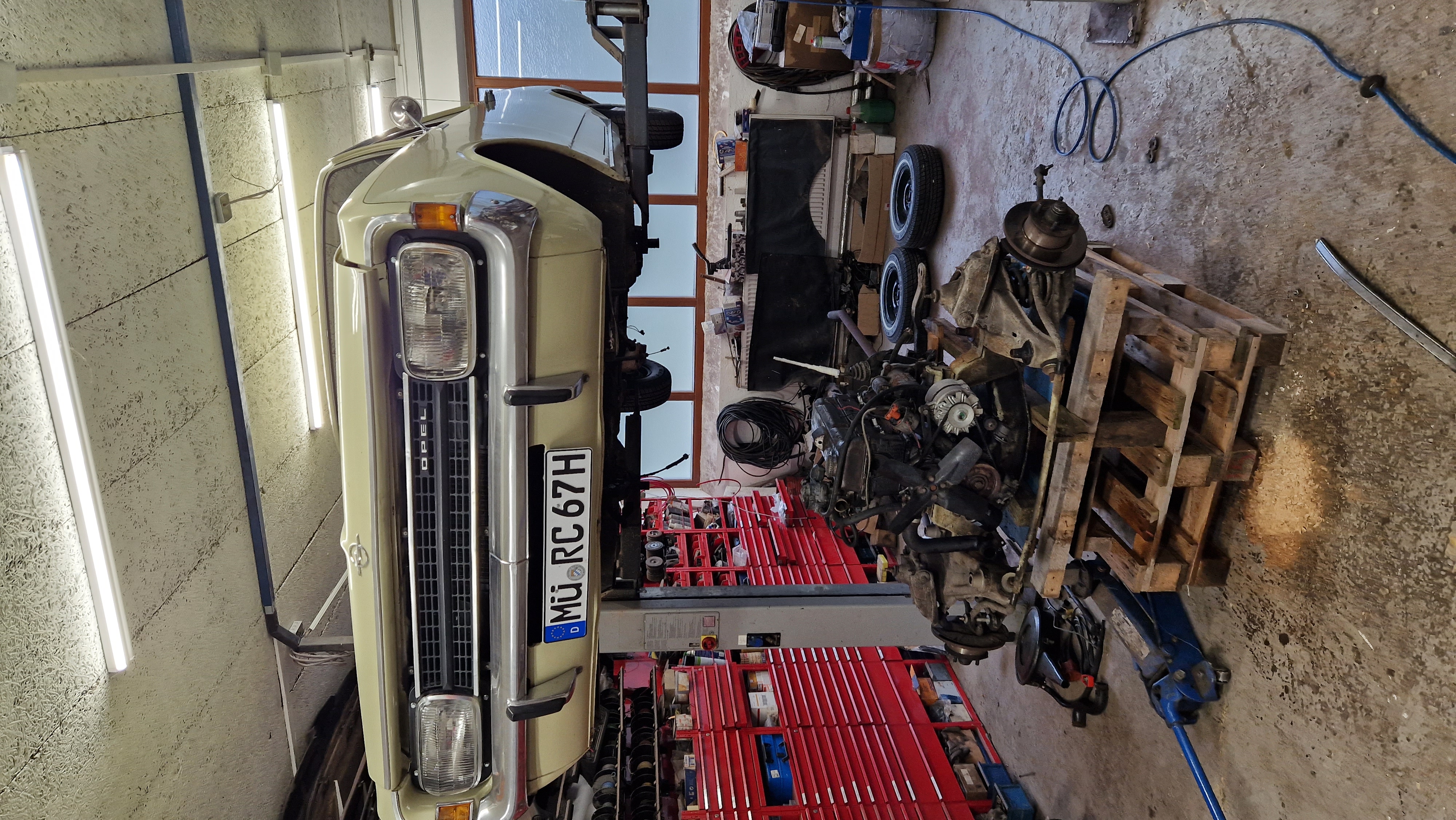

Ich hab mich vor ein paar Monaten mit meinem maisgelben 67er Rekord 1900S 2TL hier vorgestellt. Jetzt geht es gleich ans erste Winterprojekt.
Der Motor tropft mir seit dem Kauf schon die Einfahrt und die Garage voll und im August kam dann noch eine kleine Panne auf dem Heimweg vom Familienausflug zum Chiemsee dazu. Da hat sich ein Kipphebel spontan entschieden, dass er sich mal zu Seite legt und nicht mehr mitspielt :roll:
Gut, das mit dem Kipphebel war kein größeres Thema, war schnell erledigt, aber ich hab mich trotzdem entschieden, über den Winter meinen Motor mal komplett zu überarbeiten. Es fehlt einfach von vorne bis hinten, alles ist undicht, die Schaltung ausgeleiert, die Kupplung fertig, der Motorlauf ist auch alles andere als zufriedenstellend, vor allem kalt. Die Vorderachse gehört auch gleich neu gelagert, also gleich alles nach unten raus...
Und wie sich rausstellte, war es keine Minute zu früh, den Motor anzupacken :shock:
Bei drei von vier Kolben war der obere Kolbenring gebrochen!

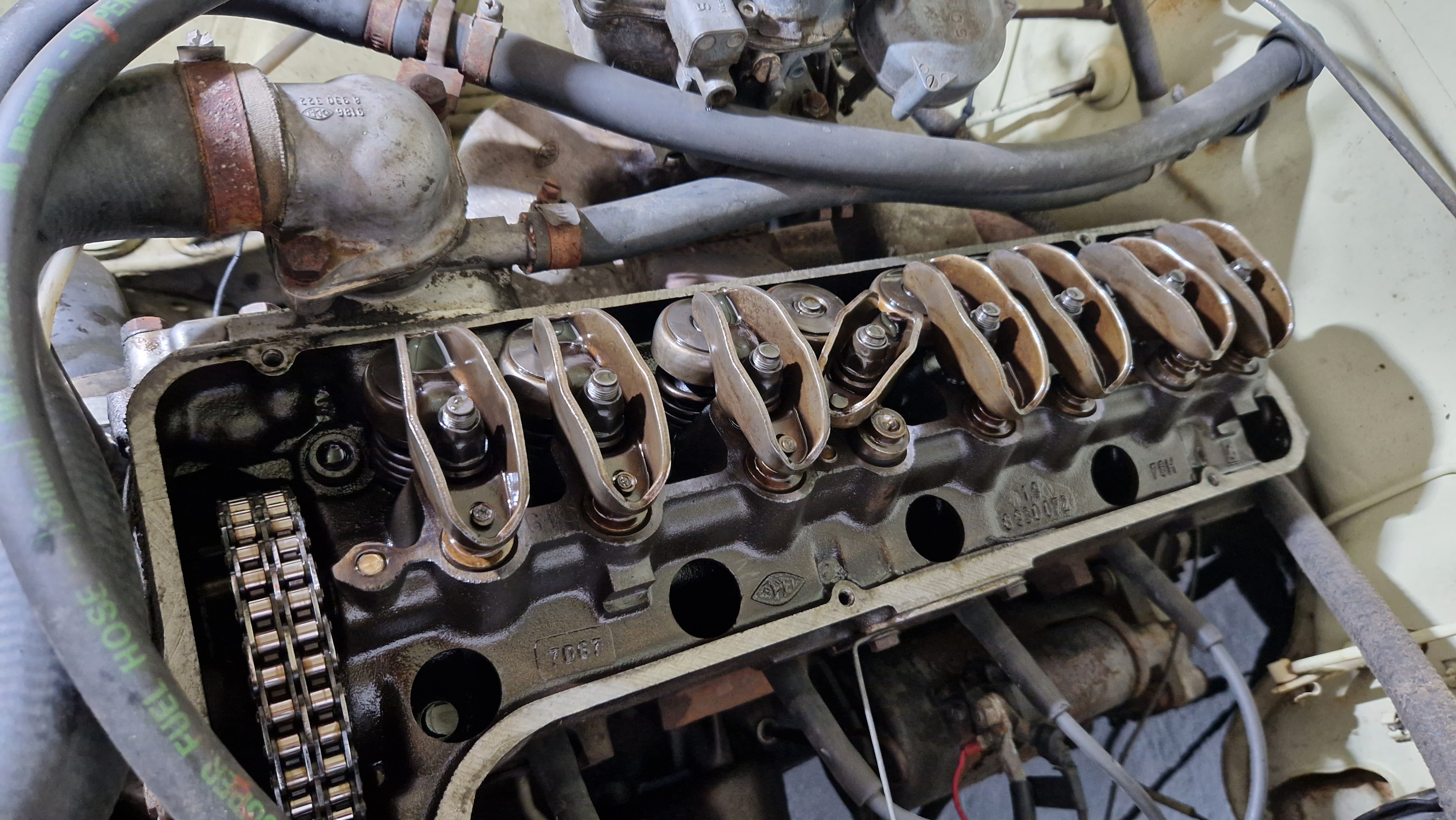

Kannst du sagen, wieso sich der Kipphebel zur Seite gedreht hat?

Das ist doch son bewegliches Kugelplättchen im Kipphebel Seb. Und das hat sich auseinander malocht. Und dort keine Führung mehr und dann malocht sich das weg, denke ich.

Für mich siehts so aus als wäre die Kontermutter von alleine aufgegangen, das Kontrastprogramm zu deinem Problem von vor ein paar Wochen, Seb. Jedenfalls sind da weniger Gewindegänge zu sehen. Oder aufgegangen und wie Metto sagt den Rest hats zerkloppt. Muss sich pervers angehört haben...

Folgeschaden, klaro Wolfgang. Im Kipphebel ist auch das Langloch zu sehen.

Beim Kipphebel hat sich die selbstsichernde Mutter gelöst. Die dreht sich viel leichter als die anderen, die hab ich notdürftig im Schraubstock gequetscht, damit ich den Wagen überhaupt in meine Halle fahren konnte. War nur eine Notreparatur. Aber mir geht es hier primär um das Abgaskrümmer und Vergaser Thema.

Und fies angehört hat sich das ganze schon. Es ging ja ein Auslassventil nicht mehr auf. Hat lustig in den Vergaser zurück geschossen.
