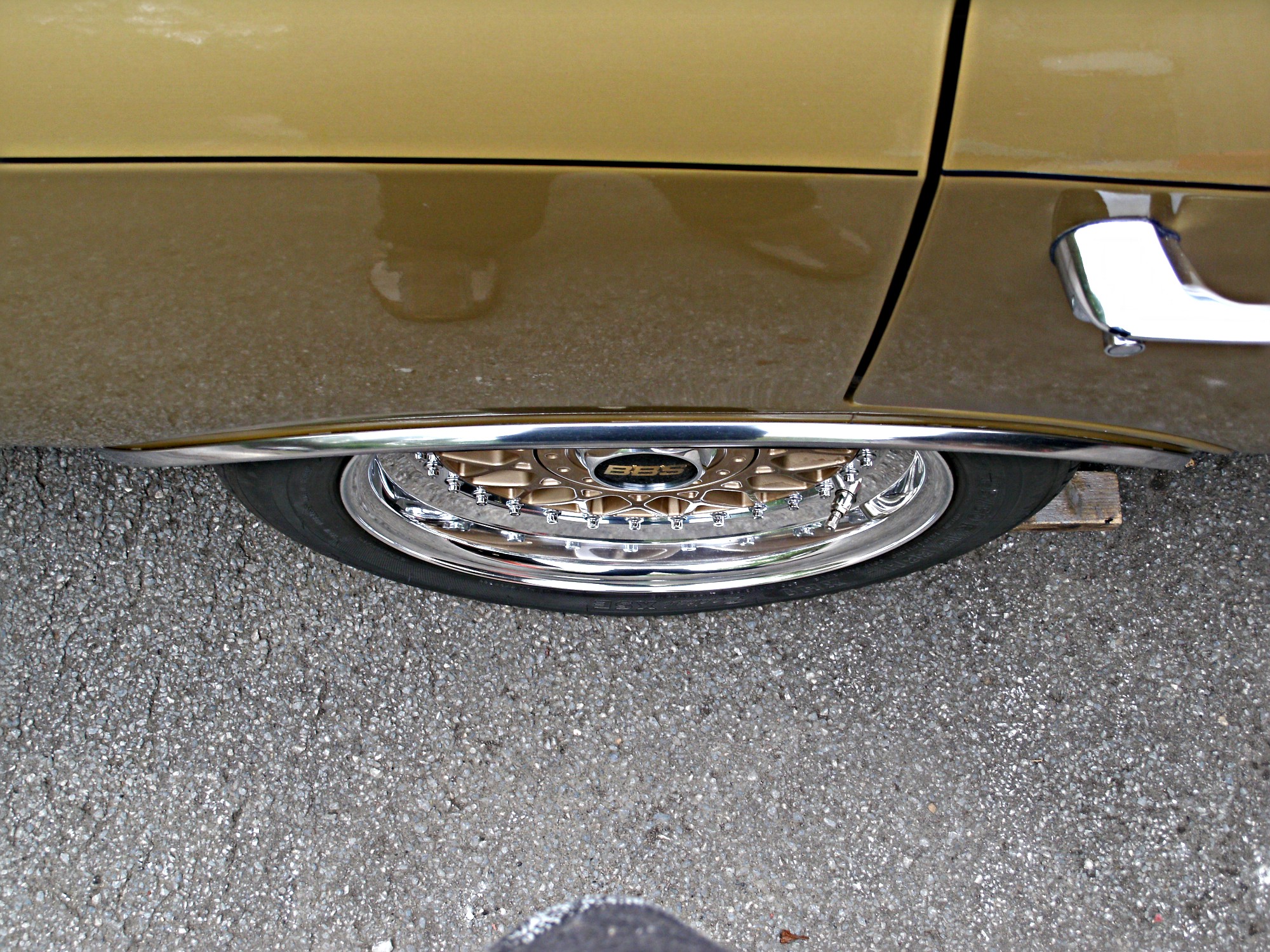

ich fahre momentan und eingetragen mit H Zulassung 8x15 ET 11 rundrum mit 205/50 R15 ( Tacho war bei der Einzelabnahme sograde noch in der Toleranz ) minus 40mm vorne hinten etwas höher ( Taxi Federn)

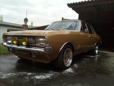

7,5x15 ET 12 mit 195/60 ging ohne Probleme

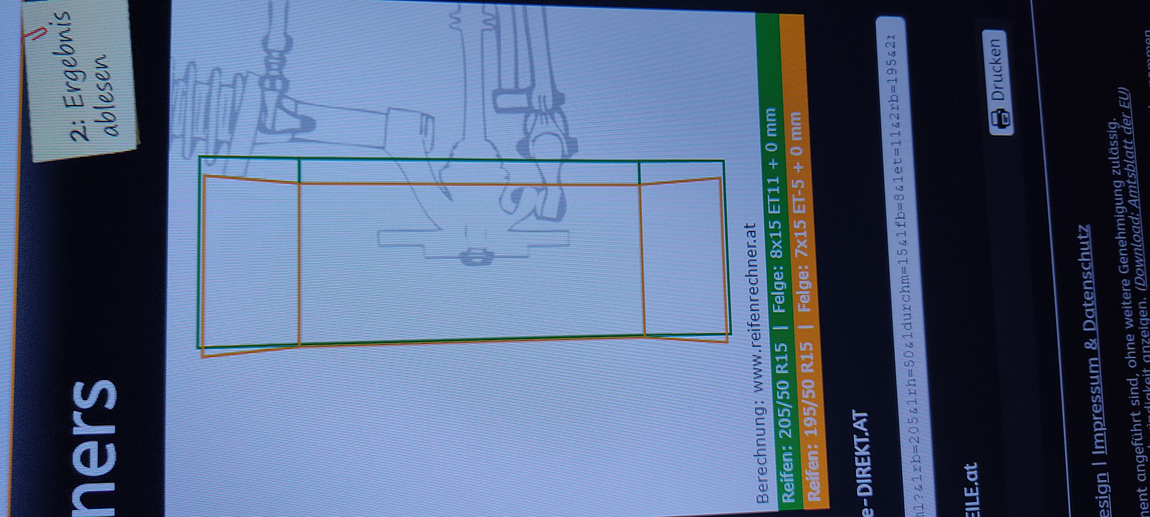

DaveHofi hat geschrieben: 26.01.2024, 22:33 von der breite deiner 8J und der ET11 geht es von der außenkante in ne ähnliche richtung wie es bei meinen wäre. 3mm würden meine weiter raus gehen laut diesen berechnungs webseiten.
naja, bleibt spannend das ganze thema.
danke jedenfalls für eure anteilnahme und euro erfahrungen. der ein oder andere hier fährt jedenfalls offensichtlich auch gerne walzen :mrgreen: :lol:
bei mir ist schon schmerzgrenze
bei Dir steht es noch weiter raus , selbst das bisschen könnte zu viel sein.....
wenn die mit 2 Personen bei der Einzelabnahme im Kreis fahren ist Schluss mit Lustig :roll: :wink:

Bei den Bildern oben gefällt mir das aber schon mit den 50ern. Aber gut, geschmäcker sind ja bekanntlich verschieden.

DaveHofi hat geschrieben: 26.01.2024, 22:48 Bei den Bildern oben gefällt mir das aber schon mit den 50ern. Aber gut, geschmäcker sind ja bekanntlich verschieden.
der 205/50 hat von der höhe einiges mehr als der 195/50 auch optisch ( nicht vergleichen)
