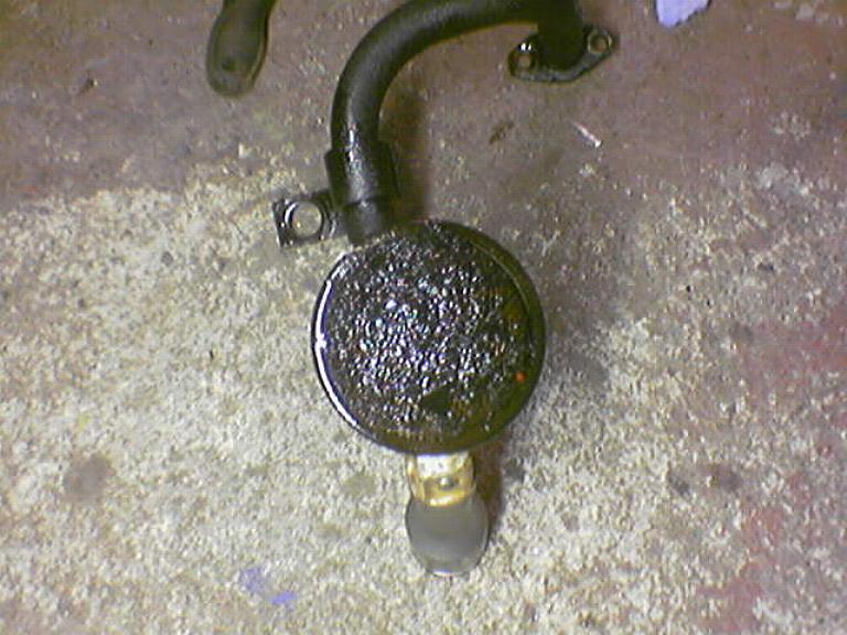

So sieht ein Ölsieb aus, das besonders viel Öl zum Motor durchläßt :-)
Nach gefühlten 10 Kopf und 30 Ventildeckeldichtungen ist da wohl Ende gewesen.. entsprechend der Motor.. Lagerschaden komplett.

Nö, keine Öldrucklampe, 1 bar war immer da.
Keine Ölkohle, waren Dichtungsreste, Dichtmittelreste und so´n Zeug.
Hab vorher auch noch nicht so´n krassen Fall gesehen. Aber schlimmer geht immer :twisted:

Genau, statt Dichtungsreste zu entfernen und sauber abzuschaben, ist der Dreck in den Motor gelangt. Die Ölwanne war auch voller solcher Reste, ca 1cm hoch. Dann passt da natürlich auch noch weniger Öl rein.
Diagnose, gleichbleibend niedriger Öldruck (1bar bei 4000U/min). Lagerabrieb grau/silberner Schlamm im Zylinderkopf.

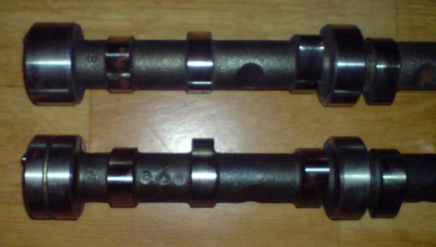

Zu dem Nockenwellen/ Stößel Thema möchte ich noch hinzufügen, das CIH Motoren älterer Bauart eine Nut im 1. (vordersten) Nockenwellenlager haben. Das Öl gelangt durch diese Nut in den oben im Kopf liegenden Kanal zur Schmierung der Kipphebel, NW-Lager und Stößel.
Baut man eine Nockenwelle neuerer Bauart ohne Nut ein (ca.ab 80er Jahre verwendet), werden Stößel, Kipphebelunterlagen und Nockenwelle schwer beschädigt. Hatte das im Bekanntenkreis bei einem neu überholten Motor. Er kam zu mir, nach 100km Fahrt, nach Einbau und "der Motor quietscht" ich soll mal nachschauen.
Die hinteren Kipphebel usw. waren schon extrem verschlissen und mußten raus, die Nockenwelle und Stößel ebenso.
