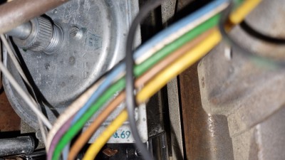

Hallo Zusammen,
Bei meinem Tacho funktioniert der km-Zähler, die km/h-Anzeige jedoch nicht.
wenn der km-Zähler geht, müsste die Tachowelle i.O. sein, richtig? Wie gehe ich bei der Fehlersuche am besten vor?
Auf meinem Instrument steht keine W-Zahl. bin auch nicht sicher, ob es original ist. Hatte überlegt, ein neues Instrument zu kaufen, weiß jedoch nicht, auf welche W-Zahl ich achten muss. Wer weiß mehr?
Danke und Gruß Christoph

Re: Tacho Rek C 1900 3-Gang Automatik Troubleshooting
Die Wegezahl steht nicht vorne auf der Skala.
Ich meine hinten auf dem Instrument.
Skala 180km/H, mit Silberscheibe oder ohne bunte Instrumente?
Check. Hersteller Motometer? Steht oben in der Mitte.
Grundsätzlich ist die Skala gestempelt oder und nen Papperl und die Halteplatte.
VDO hat bis Fgstnr auch vorne unten die Wegstreckenzahl notiert. Wenn da nichts steht bleibt halt nur Motometer.
Sehe ich gleich mal nach. Das ist soweit korrekt das in 6.69 nüscht mehr drauf steht. Design passt auch soweit.
Weißt du deine Hinterachsübersetzung Christoph?
Ohne ists erstmal nicht möglich den richtigen raus zu finden. Versuch mal nen Bild vom Rest der Tachohalteplatte zu machen, oder zieh mal den Wischerschalter. Mit was Glück ist links im Loch nen Papperl wo die W-Zahl drauf steht.
Greetz Metto
Greetz Metto
