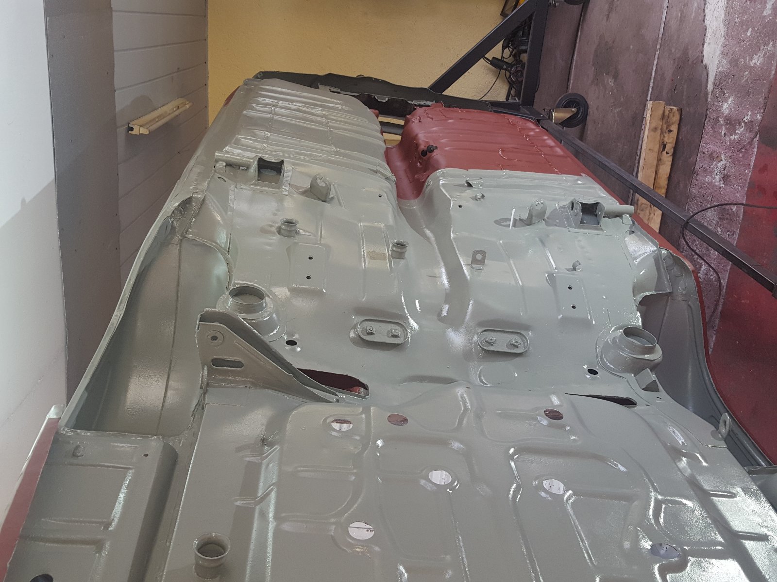

Sergej.M, ( das soll jetzt auf keinen Fall überheblich oder sonst wie böse klingen, dies ist jetzt ernst gemeint und zum nachdenken gedacht ) ich gebe dir mal nen ganz dollen tipp, wie du deinen Unterboden für max 100,- sauber bekommst. Was du brauchst ist lediglich ein Heißluftföhn, nen ordentlichen Schaber und nen Kunsttoffbürstenaufsatz für die Bohrmaschine. Am wichtigsten ist aber ein Durchhaltevermögen von Samstag früh 9.00 Uhr bis Samstag Abend 18.00 Uhr.
Bei mir hat das bis jetzt an den verschiedensten Fahrzeugen geklappt und der unterboden war frei von allen Unterbodenschutz.
Das teuerste an so einer Restaurierung sind ganz einfach die Arbeitsstunden, die man aus Unlust und Faulheit von anderen erledigen lässt.

Also ich habs Sandgestrahlt. Evtl. für dich eine Alternative.
Ich hab mir beim Korrissionsschutzdepot eine Strahlpistole auf "Verlust" gekauft. Bei Ebay Hochofenschlacke als Strahlmittel geholt. Insgesamt kommst du da unter 100€ weg. Eine große Plane übers Auto gelegt und los geht's. Wenn das Strahlmittel "durch" war. Aufgekehrt, und nochmal durchgeprügelt.
Hat den ganzen Nachmittag gedauert. Unterboden ist dann lack und rostfrei....

Es gibt auch schöne stabile Unterstellböcke. Und da man ja eh am besten die Achsen ausbaut um überall ran zu kommen, kann man den Wagen auch gut auf die Seite legen. Zwei alte Matratzen und die Sache läuft.
Wer es eben nur mit Hebebühne mag und auch noch ohne Anstrengungen muß eben bezahlen. Irgend etwas ist ja immer.

Nicht jeder hat eine Werkstatt in der großen Stadt. Ist auch teuer! Tolerante Nachbarn braucht es auch, wenn den ganzen Tag Bohrmaschine oder Flex Krach machen. Auf jeden Fall lernt man etwas, wenn man selbst so einen Unterboden blank gemacht hat, dann hat man eine genauere Vorstellung was restaurieren bedeutet! Btw. mit Trockeneisstrahlen ist nur der Unterbodenschutz weg, aber nicht der Rost. Das ist dann die nächste Arbeit...
